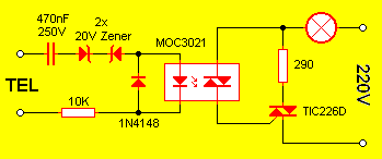

Postautor: Omega » 1 maja 2006, o 18:17
Potrzebuje dodatkowy, zewnetrzny sygnał że dzwoni telefon (żarówka, jakiś dzwonek) ale na 230V. Znalazłem układ, ale tak jak myślałem żarówka miga w takt dzwonka. Da się coś z tym zrobić żeby żarówka świeciła ciągle jak dzwoni dzwonek? Próbowałem do diody 1N4148 włączyć równolegle kondensator ale nic to nie dało.

jaki dodałes kondensator??? o jakiej pojemnosci???
wepnij elektrolita np 1000uF moze podtrzyma

Postautor: Tomasz Gumny » 3 maja 2006, o 21:50
W tym ukladzie kondensator i tak sie nie naladuje. Sprobuj z czyms takim:
Kod: Zaznacz cały
o-----||-----o~ +o---o---/\/\/\---o 2.2uF/250V |+ 1k | Greatz = C LED 1k | | o---/\/\/\---o~ -o---o------------o
Pojemnosc C trzeba dobrac, na poczatek proponuje 100uF/50V.
