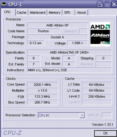

właśnie taki procek posiadam i zauważyłem iż w biosie mam ustawiony na 2000 czy jest to maxymalna wartość jaką można uzyskać z tego athlona 2,4 ??? nie znam się na podkręcaniu lecz z ciekawości pytam czy można jakoś wycisnąc wiekszą moc mego proca?
Re: CZY MOŻNA PODKRĘCIĆ JAKOŚ ATHLONA 2400 NA PŁYCIE ASUS A7
Postautor: end » 1 maja 2006, o 22:39
Ściagnij program CPU-Z i wklej log. zobaczymy co to za Athlon.

Postautor: MAJOR » 1 maja 2006, o 22:47
nie wiem czy dobrze dodalem ale takowego mam screnna z cpuz.
[ Dodano: 01-05-2006, 22:49 ]
i maonboard jeszcze pokaze
screen z cpuz

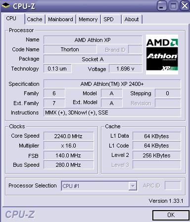

a wieć tak sie sprawa ma,
w biosie w opcji MULTI mam ustawione 15,0X i odbokowane zmienianie ustawien kolejny skok to 16,0X, 17,0X itd..... zaś na szynie mam 133/33, i skoki 134/33, 135/33.... odrazu zmienic na 140 ? 145 ? a to 16,0X podnieść jako pierwsze czy dopiero póżniej ??? co do zmiany napiecia narazie nie sprawdzałem ale zerkne jak zaczne ustawiać nowe parametry.
Postautor: end » 2 maja 2006, o 12:27
To na razie FSB zostaw, ustaw sam multiplier na x16 i jak ruszy to wklej CPU-Z później x17 i CPU-Z do ilu możesz tego multiplier'a ustawiać?
MAJOR
Posty:33
Rejestracja:26 kwie 2006, o 11:59
Lokalizacja:częstochowa
Postautor: MAJOR » 2 maja 2006, o 12:31
włąśnie wprowadziłem pierwsze zmiany,
aktualnie uruchomiłem kompa z ustawieniami
16,0X 140/35 v-core nie zmieniałem jest 1,65V
do ilu mogę zmieniać zaraz zerkne zostawić 16,0 czy zapodać juz 17,0X ?

Postautor: MAJOR » 2 maja 2006, o 12:46
juz pisze jak to wyglada
16,0X 140/35 działa ok bez zarzutu temp na starcie 53C normalnie ok 49C
16,5X 140/35 zwiesza sie przy uruchamianiu brak możliwości wlączenia
16,0X 145/36 ekran błedu nie uruchamia się
mnożnik mam max do 22,5X
