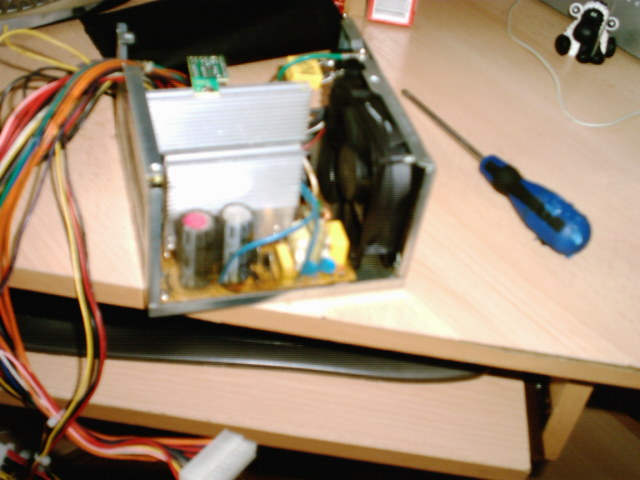

"Jak będzie Ci się chciało – możesz powalczyć z przeróbką zasilacza i zastąpić oryginalne radiatory (zazwyczaj w formie trochę przetłoczonej blachy aluminiowej) jakimś porządnym radiatorem"
z tego co widać chyba te radiatory są wystarczjące, dość grube aluminiowe, w tym jednym zasilaczu mam coś takiego w drugim fakt przetłoczona blacha...

Sorki, ale fotka kiepska, więc trudno ocenić. Natomiast to, że nie jest to przetłoczona blacha o niczym nie świadczy. Zrób lepsze fotki - z różnych stron - ocenimy doradzimy, może dobierzemy coś wspólnie.
Adam.

Postautor: MAJOR » 3 maja 2006, o 11:52
ok postaram sie zamiescic lepsze fotki
