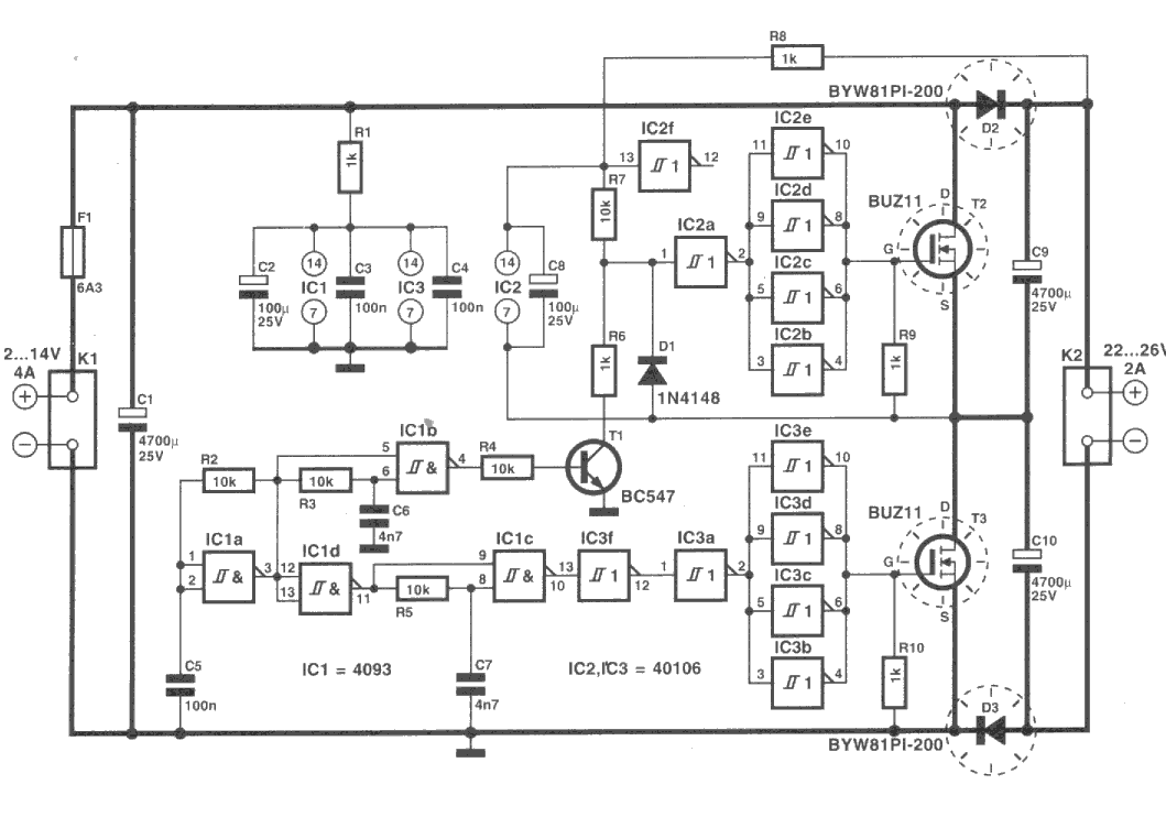

Postautor: Futrzaczek » 30 kwie 2006, o 18:53
