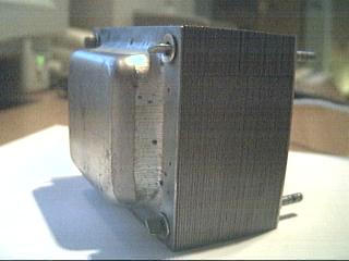

Nawinąłem na karaks od sieciówki TS80/5 cewkę i załozyłem go na rdzeń EI84. Teraz po zmierzeniu indukcyjności tego dławika chcę przekształcić wzór na właśnie indukcyjność, tak abym otrzymał przenikalność magnetyczną. Problem w tym, że co książka inny wzór, w jednym jest dużo czynników, w innym tylko trzy, w jeszcze innym przenikalność w ogólne nie występuje itp. Plan mam taki, że podłącze go do generatora prądu zmiennego, nie będzie przez niego przepływać żaden prąd stały, więc nie będe stosował szczeliny, zmierzę indukcyjność w tym układzie. Teraz pomyślałem sobie, że może zastosuje wzór na indukcyjność uzwojenia pierwotnego transformatora - przecież w takim wypadku to taki transformator tylko bez uzwojenia wtórnego. Doradźcie jak mam znaleść tą przenikalność. Oto jego fotki. Bardzo zależy mi, aby ktoś podał w miarę dokładne wzory, w których znajdzie się przenikalność magnetyczna rdzenia, przekrój rdzenia i średnia długość drogi magnetycznej. Z góry bardzo dziękuję za pomoc.
Może dodam, że cewka ma 2180zwojów i rezystancję 189,4ohm, pojemności nie znam, ale napewno nie jest duża - mogę jej nie uwzględniać w obliczeniach. Jesli będa potrzebne podam wymiary rdzenia.
