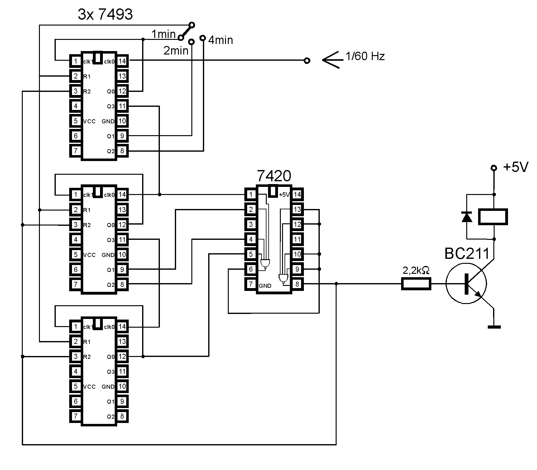

Mam taki zwyczaj jak coś chcę zbudować:
- sprawdzam jakie elementy już posiadam (np. układy TTL)
- układ powinien być bardzo prosty
Do wykonania sterownika użyłbym 3 liczniki 7493 bramkę NAND 7430 i inwertery np. 7404
Liczniki łączymy w kaskadę taktujemy z w/w układu NE555
6 godzin to 360 minut
360 binarnie to 101101000
do wyjść połączonych ze sobą liczników o wadze 8,32,64,256 podłączamy wszystkie wejścia bramki 7430.
Do wyjścia bramki 7430 przez inwerter i opornik 2kO podłączamy tranzystor NPN sterujący zaworem. To samo wyjście podłączamy do jednego z wejść zerujących liczników, drugie wejście zerujące podłączamy do wyjścia licznika o wadze 1 (wszystkie wejścia zerujące R0 i R1 wszystkich liczników łączymy razem R1 z R1 , R0 z R0)
Jak to działa:
licznik zaczyna liczyć taktowany impulsami z 1 minutowymi z układu 555
po 6 godzinach i wystąpieniu na wyjściach stanu 101101000 na wyjściu bramki 7430 pojawia się stan niski L a po odwróceniu przez inwerter stan wysoki włączający zawór i wysyłający stan wysoki H na wejścia zerujące liczników
po minucie na licznikach pojawia się stan 101101001 i właśnie ta ostatnia jedynka podłączona do drugiego wejścia zerującego zeruje liczniki i cały proces zaczyna się od początku.
Jest to najprostsze rozwiązanie (jak dla mnie), na bazie tego można zamienić 7430 komparatorem i przełącznikiem sterować długość cykli, czas otwarcia zaworu można zmienić na 2 lub 4 minuty.
7430 można zamienić bramką 4 wejściową 7420 a drugą bramkę w układzie użyć jako inwertera.
Układy TTL zamienić można na CMOS - kombinacji i modyfikacji jest wiele.
Przepraszam za powikłany opis wolę rysować schematy!
Jak to działa:

Brawo Ktoś#1
Jak widać stare rozwiązania to skuteczne rozwiązania:).
Rzeczywiście z pędzie nowoczesności zapomniałem o takiej formie....jak widać nowe czasem uwstecznia.
Dla kogoś kto zna technikę uP znacznie lepiej jest wykorzystać miktokontrolery, ale technika cyfrowa nie koniczy się jedynie na nich....szacunek dla pomysłowości której mi zabrakło.
