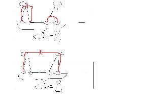

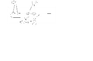

Mam pytanie odnosnie C jak połączyc jednym kondensatorem Cz te dwa? chodzi mi gdzie mam wlutowac 2 nozki tego konden jak mam 4 otwory?

Wariant 1:
W PCB masz 4 otwory. Są one do dwóch kondensatorów. I chcesz zamiast nich wlutować jeden duży. Ale szeregowe łączenie kondensatorów elektrolitycznych stosuje się, aby uzyskać bezbiegunowość - czyli kondensator bipolarny. Chyba, że to nie mają być elektrolity tylko ceramiki.
Wariant 2:
W PCB masz 4 otwory. są one nieoznaczone - w sensie biegunów. Masz tam wlutować 2 elektrolity aby uzyskać kondensator bipolarny, ale nie wiesz, jak je połączyć. To powiem tak:
Kod: Zaznacz cały
Po prostu połącz je katodami

Wariant 1:
Wariant 2:
Kod: Zaznacz cały
Rany Boskie futrzak, ze Ciebie jeszcze prad nei zabił za same teorie które tworzysz :no:
Czy Ty masz pojecie co to jest kondensator bipilarny?
To CIe oswiece, ze dla napiecia ponizej 0,5V kazdy elektrolit jest bipolarny, a dla napiec wyzszych nalezy scisle stosowac biegunowosc, bo sie niszcza, a w skrajnym wypadku wybuchaja (to nawiasem mowiac jest efektowne przy duzych elektrolitach :mrgreen: )
W prypadku poloczania takiego jak na rysunku przypuszczam ze chodzi o uzyskanie wiekszego dopuszczalnego napiecia na baterii kontensatorów. A pojemnosc tego polaczenia bedzie równa (C1*C2)/(C1+C2)
Jesli to ondensatory ceramiczne to wlutuj dowolnie, ale pewnei to elektrolity wiec wlutju je dodatnimi elektrodami w strone dodatniej szyny zasilania.
Jak chcesz je zastapic jedy, to wlutuj w skrajne otwory tylko kondensator o wypadkowej pojemnosci tych dwoch przewidzianych, no i musi oczywiscie wytrzymac odpowiednie napiecie.
P.S. połaczenia galwaniczne na pewno ne sa tak jak narysowałes, bo kondensatory bylyby wtedy zwarte ;)

mam 2 kondensatory polaczone szeregowo.I zastepuje to jednym Cz.Gdy mam 2C to mam 4 otwory i teraz gdy zastapie go jednym to gdzie te 2 nozki mam wlutowac gdy mam 4 otwory wolne?
w zaleznosci czy kondensatory maja polaryzacje jesli tak to

możesz na dwa sposoby tylko lepiej napisz jaki masz kondensator a jakie były zamontowane może były dwa łączone szeregowo żeby zwiększyć ich napiecie lub tak jak jest to stosowane w zasilaczach AT ATX można zmienić połączenie z szeregowego na równoległe i zasilić taki zasilacz napięciem 115V

dzieki niechodzilo mi o konkretna sytuacje tylko tak zebym wiedzial w przyszlosci sie przyda.dzieki za rys teraz wiem oco chodzi . :)
