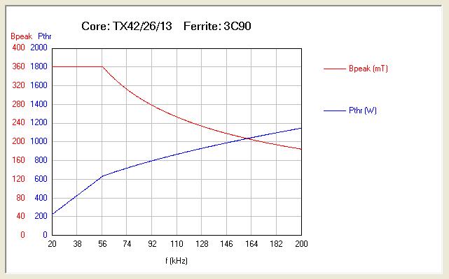

Poniżej znajduję sie wykres Bpeak(f) rdzenia ferrytowego pierścieniowego o oznaczeniu TX42/26/13. Jest to rdzeń produkcji Ferroxcube wykonany z materiału 3C90.
- Co to jest stan nasycenia rdzenia ?
- Kiedy on występuje ?
- Jak poznać kiedy ten rdzeń wchodzi w stan nasycenia ?
Czy stan nasycenia to w tym wypadku linia niebieska znajdujaca sie nad linia czerwona Bpeak ?
Stan nasycenia: stan kiedy dalszy wzrost prądu cewki/dławika nie pododuje już wzrostu indukcji w rdzeniu. Ta maksymalna indukcja, indukcja nasycenia to właśnie czerwony wykres.
Niebieska to zdaje się "throughput power" czyli moc przenoszona przez rdzeń.
