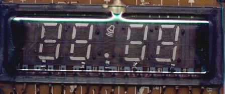

Wygrzebałem w zasobach rosyjski lampowy wyświetlacz zegarkowy. Czy nadałby się on do układu zegara? Mam na wyśli włączenie go jako lampe Nixie? ;)

To jest wyswietlacz fluorescencyjny. O lampach Nixie poczytaj sobie tu: nixie.ep.com.pl

no dobrze, a to jakas roznica? ma żarzenie i anody katody....

:-) m.in. taki drobiazg, ze Nixie nie ma zarzenia. Poczytaj zanim zaczniesz pytac.

Świetny link, dzięki ! Zabieram się za podłączanie wyświetlacza - teraz już wiem co to za cudo.
Do zegarka z budzikiem idealny...Z przodu daj zielony lub niebieski filtr z tworzywa - będzie pięknie wyglądał.
Spróbuj też wydobyć EdW 2/05.
Tam jest artykuł Piotra Góreckiego "Wyświetlacze VFD" - bardzo fajnie napisana teoria
oraz pierwsza praktyczna część o podłączaniu lampy, do drugiej części link podał Ci ACeK...
