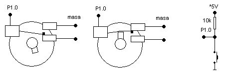

Dzis zrobiłem jeszcze inaczej: silnik od wycieraczek ma w sobie taki styk(przełącznik), który raz styka do VCC a raz do GND - dzięki niemu przez zetknięcie P1.0 do 12V uszkodziłem dwa proce :/ i dlatego zrezygnowalem z niego. Dopuki było tylko tak, że styk spinał port do masy, proc świrował właśnie jak opisywałem(pokazywał te 0,5 oczywiście wydaje mi się, że poprostu zmienial szybko stany na porcie, przez co średnia moc na diodzie była mniejsza niż dla 1, ale większa niż dla 0). Teraz jest, że styk na zmianę spina port do +5V i masy(w odpowiednich fazach wału). Dioda nie świruje, ale tylko dioda - proc jak liczy odstępy między jednymą zmianą a drugą znów głupieje! Warto dodać, że styk ma przecież jakiś stan przejściowy, kiedy nie jest spięty ani z masą ani z +5V. Pomyślałem sobie, że może dlatego, że znów jest tarcie - bo ten styk także jest dociskany plastykowym bolcem - więc owinąłem w tym miejscu taśmą klejącą, by była izolacja. Niestety nie pomogło.
hmmm, przeczytałem dzis jeszcze raz dyskusje i zauwazam nowe możliwosci. Skoro procesor to 2051 a czujnik podpiety jest do P1.0 to profilaktycznie zapytam czy kolega zastosował zewnetrzny rezystor podciagajacy do Vcc, bo w 2051 piny P1.0 i P1.1 sa wejsciem komparatora i nie posiadaja wewnetrznych podciagów.
Fakt nie zastosowałem, a kiedyś słyszałem, że własnie takie cuda mogą się dziać - oj ja niemądry :). Jak rozumiem ma to wyglądać tak: do P1.0 przylutować styk(teraz już bym nie przełącznik lutował tylko styk[spinający z masą lub otwierający obwód]) idący do masy, oraz do P1.0 także przylutować rezystor prowadzący do +5V. Jakiej wartości ten rezystor ma być i czy tak własnie ma to wyglądać kolego Pressie?

tak by to mialo wygladac kolego Sova. Rezystor na przyklad 10k. I bez przesadnego zaufania do tego styku w silniczku, bo tez bedzie generował drgania (ot urok mechanicznych elementów stykowych ;) )

Rezystor nic nie daje, nadal proc głupieje - mam program, że włącza silnik, co dwa odbroty(czyli 2x1 na pionie i 2x0 na pinie na przemian) powinien zmierzyć ile trwa obrót, ale chyba to własnie drgania i małe przerwania obwodu powodują, że proc sie gubi-pracuje na około 11MHz - może łapać takie małe okresy. Nie powiem już nic o tych dwóch obrotach, bo ich nie ma praktycznie w ogóle - czyli tak jakby znów potwierdzała sie teoria. Jakm mam podłączyć kodna, od P1.0 i masy, czy równolegle do styku? Sorry, że takie głupie pytania, ale ja już nie mam nerwów do tej maszyny, wszytkie moje pomysły już zawiodły :(.

Wg mnie, nie jest to kwesja żadnych drgań - styk jest dociskany jak na rysunku. Blaszka jest dociskana przez klocek na wale tak mocno, że aż sie wygina, więc wg mnie nie ma mowy o drganiach lub jakiś krótkich otwarciach obwodu - jednak proc głupieje - i dodatkowo nie są to warości określone. Program na nim liczy:
Kod: Zaznacz cały
Loop_0: MOV R2 , # 0128D ; ustawiam do rejestru r2 128 - powiedzmy wartość przychodzi z komputera Loop_1: DJNZ R2 , Loop_1 ; wykonuje pętle dopuki R2=0 INC R3 ; zwiększam R3 i to oznacza ile razy taka petla ma czas sie wykonac w okresie obrotu JB P1.0 , Loop_0 ; jak na porcie P1.0 jest stan wysoki to licz jeszcze raz, jak nie to idz dalej i poślij np do PC
Tak wygląda kod, problem, że raz wysyła, że pętla DJNZ wykonuje sie tylko raz(R3=1), a czasem, że nawet 169 razy. No i o co tu chodzi - a licznik tych obrotów muszę mieć, bo od tego jest uzalezniony silnik krokowy który odpowiada za co inego :(. Może własnie gdzies wstawić tu kondensator który będzie podtrzymywał stan niski na porcie, albo dławik?
