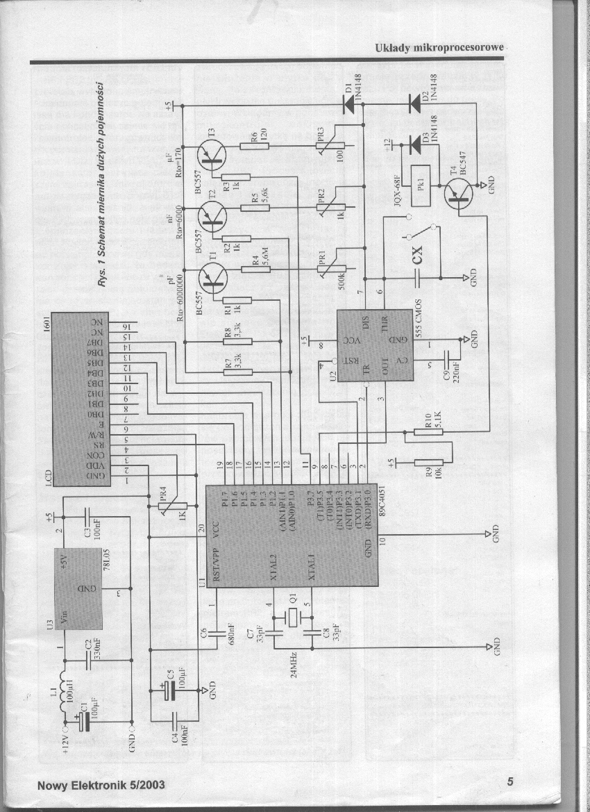

Czy ktoś zbudował "Miernik dużych pojemności 1pF-500000uF z Nowego Elektronika 5/2003.
Proszę o opinie z działania tegoż miernika.
Intryguje mnie w nim przekażnik który rozładowywuje kondensator po każdym pomiarze.
Małe pojemności to ok,ale jak przekażnik zewrze kondensator np.10 000uF to co się z nim stanie?
Zamieszczam schemat ideowy.

Myśle, że jak załączysz schemat i napiszesz pare słów to będzie jaśniejsze czego tak naprawdę chcesz. Bo ja ogólnie nie mam pojęcia, a bym Ci chętnie pomógł jak bym potrafił.

przekaźnik powinien zwierać kondensator przez rezystor np: 10 ohm
-kondenstor rozładuje sie do 0[V] po jakiś 7[s]

Tak naprawde to nigdy nie rozladuje sie do 0V, ale biorac pod uwage cechy ukladu mozna pewne napiecie uznac za zerowe. Mysle, ze wystarczy mniej niz 70 stalych czasowych RC aby moc tak powiedziec.

po 5 stałych czasowych napięcie spadnie o 99,9% czyli do zera
[ Dodano: 05-01-2006, 21:36 ]
7[s] to czas dla kondensatora o wartości 0.5F (bardzo okrojony w dół, bo teoretycznie potrzeba około 20 [s])

Z postów wnioskuje że przekażnik i schemat są prawidłowe.
Można zabierać się do budowy?
