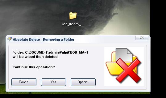

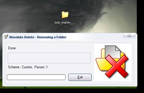

Postautor: end » 27 lis 2005, o 15:29
Spróbowałem programów:
Unlocker - wyświatla się tylko taki komunikat jak widać w załączniku.
Who Lock Me? - klikam ta opcję i nic się nie dzieje...
Absolute Delete - niby kasuje folder a on nadal jest...
... i niestety żaden z nich nie może usunąć tego folderu :cry:
