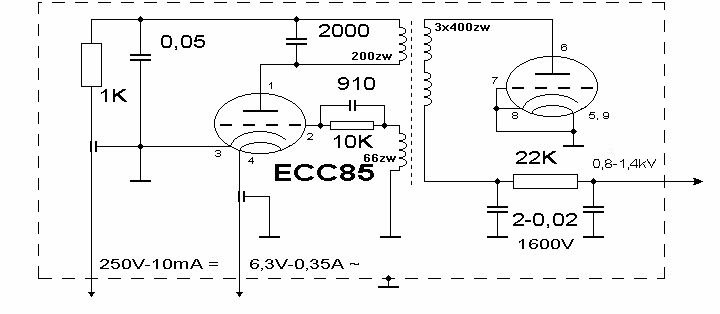

Poniżej podaję układ przetwornicy WN wykonanej na kawałku anteny ferrytowej (6cm fi 8mm). Przy podanych na schemacie elementach otrzymałem 1200V przy obciążeniu 1mA. Częstotliwość pracy (zmierzona) wynosi 48kHz. Zasilam nią lampę oscyloskopową. Jeśli wykonasz układ tranzystorowy to będziesz miał to, o co ci chodzi.
