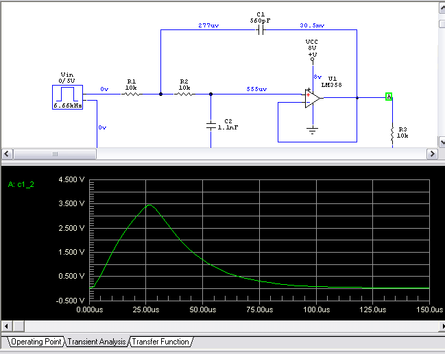

zobacz jak przykład na symulacji spice'a, na wyjściu mam elegancko blisko 0, a w realu jest u mnie składowa stała 0,5V, w wiekszości WO mam powyżej 1,5V, a ja chce w realu uzyskać bliskie 0, i to wszystko w bardzo prostym układzie, bez skomplikowanych (~ drogich) przetwornic odwracających. Nie chce szukać i dobierać ręcznie egzemplarzy WO, powinno to działać zawsze.

e tam, równie dobrze moge podnieść mase dzielnikiem napięcia, ale wlasnie nie chce tego robić, tylko znaleźć taki WO który by działał w realu tak jak na załączonym obrazku.

pisałem że 0,1V mi styknie, hm... ale musi byc chyba jakies tanie wyjście, dziwne wiec ze na symulacji tutaj jest ładnie i pięknie, jak podam np TL071 to w realu mam tak samo jak na jego symulacji.
