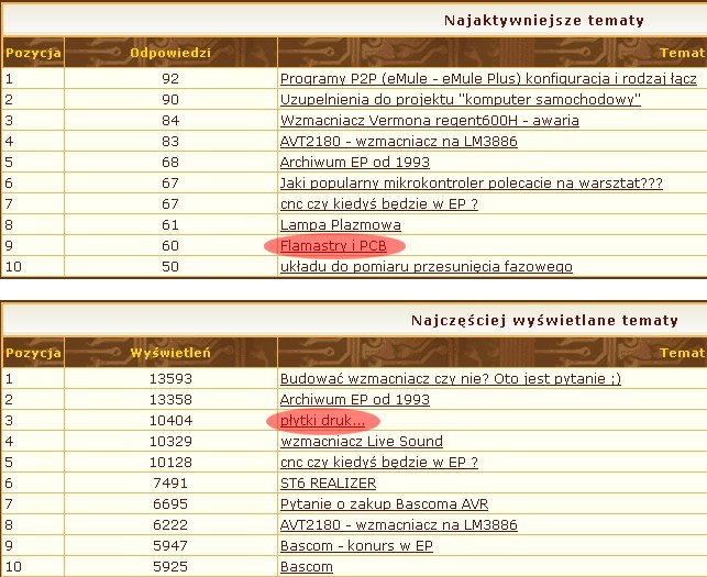

... jak mozesz to moglbys podac mi gdzie mam tego szukac bo forum jest baaaardzo obszerne [fade]a ja tyle czasu nie mam?[/fade]
:) nawet nie musisz uzyc opcji szukaj tylko wystarczy zajrzec do :arrow: statystyki by zobaczyc jak czesto ten temat jest poruszany a tam wystarczy kliknac na temat :idea: a tak przy okazji troche :no: ktore rzeczy wydaja mi sie nie prawdziwe :wink:
:D
na obrazku masz zaznaczone oczym napisalem ;)
