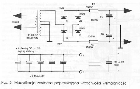

Filtracja napięcia (jakie by ono nie było) to 'zamontowanie' kondensatorów filtrujących w zasilaczu celem wygładzenia napięcia... np takich jak w załączniku.

okej rozumiem a jak mam dobrac kondenstaorki??

Postautor: ACeK » 18 paź 2005, o 19:45
:) na temat zasilaczy bylo juz troszke napisane na forum i mozna troszke poszperac zwlaszcza w postach o wzmacniaczach :idea: jesli dasz 10 000uF to mu nie zaszkodzi choc tez sa tacy co potrafia i dac 5 razy tyle to zalezy "jakim$ jestes audiofilem im wiecej tym lepiej :wink:

Postautor: marecki » 21 paź 2005, o 17:48
Generalnie mówiąc jeżeli masz końcówkę o dość dużej mocy i solidne mocowo kolumny to wskazane jest aby kondensatory w zasilaczu miału jak największą pojemność. Związane jest to z oddawaniem dużej mocy w impulsie przez głośniki niskotonowe...
Gdyby te kondensatory były małej pojemnści przy głośniejszej muzyce po prostu brakłoby zasilaczowi wydajności prądowej. Nie byłby w stanie poprawnie wysterować głośników niskotonowych przy dużych mocach wyjściowych.
Jeżeli chodzi o wzmacniacze 10-30W to nie ma sensu pakować aż tak ogromnych pojemności. Nie zaszkodzi.... ale też nie pomoże.
