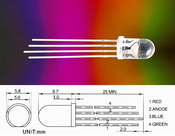

P.S Moja dioda wygląda tak:
no ja też zrobiłem na 2313 w bascomie:
Niestety o BASCOM nie mam pojęcia ani o uC itp.
Mam zamiar się wziąć za to ale coś nie mogę znaleźc czasu, pewnie w zimowe długie wieczory będe starał się czegoś nauczyć...
Na razie jestem pustak
Dioda RGB ze wspĂłlnÂą katodÂą
dioda rgb.jpg (23.1KiB)Przejrzano 2812 razy

4. Skompilować i do procka (ISP programator "firmowy" to 30zł,- w sumie to jeden scalak, a można jeszcze prościej)
5. Do 2313 dajesz rezonator i reset, rgb-led anodę do plus 5V, katody przez oporniki (różne, aby prąd był max 20mA dla każdego) do nóżek procka
