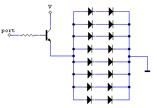

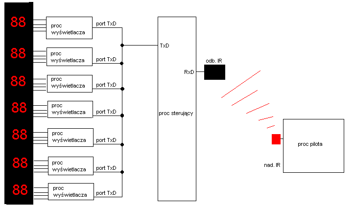

Ja to widzę tak: Zerknij na obrazki które załączyłem, wszystko tak jak opisywałem tylko, że lepiej może widać, cyfra składa się z 7 segmentów i tworzy znaną Ci 8kę. Każdy segment jest połączony z pinem proca(oczywiście przez tranzystor ale to nie w tym rzecz teraz). Jeden proc np. AT89Cx051 ma 15 portów logicznych( 0 lub 1), więc do nich podłączasz właśnie bazy tranzystorów które będą zapalać lub gasić konkretne połączenie równoległe diod LED(np. 20 w szeregu lub równolegle – zależne od napięcia zasilania). Teraz zauważ jak połączyłem proce wyświetlacza z procem sterującym(można tu by było dać komputer-rs232, ale chcesz zdalne sterowanie więc daje następny proc). Proc sterujący jak wcześniej wspomniałem jest połączony ze wszystkimi procami wyświetlaczy. Proc sterujący portem TxD nadaje, a proce wyświetlaczy wszystkie połączone do tego samego portu odbierają TO SAMO. Teraz jak pisałem napisałbyś programy na procesory wyświetlaczy tak, aby procesor nr 1 widząc liczbę z przedziału ASCII(czyli kodu znaków od 0 do 255) od 0 do 20 wyświetlał na odpowiednim(jednym z dwóch podpiętych do niego) wyświetlaczu konkretną cyfrę(0 do 9) a reszta nie reagowała na ten przedział. Przy następnym nadawaniu proc nr 2 widząc liczbę z przedziału od 21 do 41 wyświetlał na swoich dwóch konkretną, a reszta by nie reagowała i tak dalej. Komunikacje bezprzewodową mógłbyś zrobić za pomocą podczerwieni(zadziała na około 10metrów, ale trzeba raczej zrobić mocne światło nadajnika(łącząc więcej diod nadawczych)). Da się to zrobić, tylko pytanie, czy właśnie takie rozwiązanie Ci pasuje?
Tu jest schemat blokowy(choć niezbyt chyba poprawny). Cały opisałem w po¶cie
Tu widzisz poł±czenie tych segmentów, np. port P1.0 odpowiada segmentowi 1.1, P3.2 odpowiada segmentowi 2.3 itd., zależnie jak± cyfrę chcesz procesor ustawia konkretne stany logiczne na konkretnych swoich portach(bo to spowoduje wła¶nie zapalenie
To jest ta cyfra poskładana z segmentów składaj±cych się z poł±czenia równoległego lub szeregowego diod LED. Segmenty będ± sterowane tranzystorem który będzie sterowany konkretnym portem procesora

Diody połącz wg schematu na dole, tranzystor będzie musiał mieć sporą moc strat, pamiętaj. Będzie działał jako przekaźnik także nie będziesz pewnie miał problemów z obliczeniami rezystorów, ja tam ogólnie mam ;). Procesor może być najzwyklejszy AT89C2051(koło 5pln!!!), u mnie program do komunikacji z RS232 zajmuje chyba niecały 1024bajty, także zostaje Ci jeszcze troszkę ponad 1k programu do napisania, nie musisz się stresować, że nie wejdzie na flash. Poszukaj na googlu lub na serwisach elektronicznych poświęconych programowaniu 8051 programu do komunikacji z RS232. Zamiast RS232 będziesz łączył ze sobą porty TxD i RxD kolejnych procesorów, więc nie będzie potrzeby stosowania max232. Dobrze odfiltruj zasilanie procesora(kondami 100n oraz większymi koło 470u), nie zaszkodziłoby zastosować dławik, ponoć lepiej sprawuje się niż kondensatory. W jednym poście po prostu czytałem, że jeśli proc uruchamia elementy pobierające dużo energii, to czasem bzikuje przez momentalny spadek mocy w obwodzie(no chyba, że będziesz zasilał go z oddzielnego odczepu trafa, to nie ma stresu). Oczywiście rezonator w pilocie i w urządzeniu musi być identyczny aby obydwa urządzenia się widziały. Nie mogę Ci dać programu na atmela, z powodu jakiego pisałem ale zaraz zajrzę na eleklektrodę bo chyba tam widziałem gotowy tutorial.

Tranzystor powinien być PNP i obrócony o 180 stopni (emiter do zasilania, kolektor do diod) bo w podanym układzie może być problem z jego pełnym wysterowaniem.
