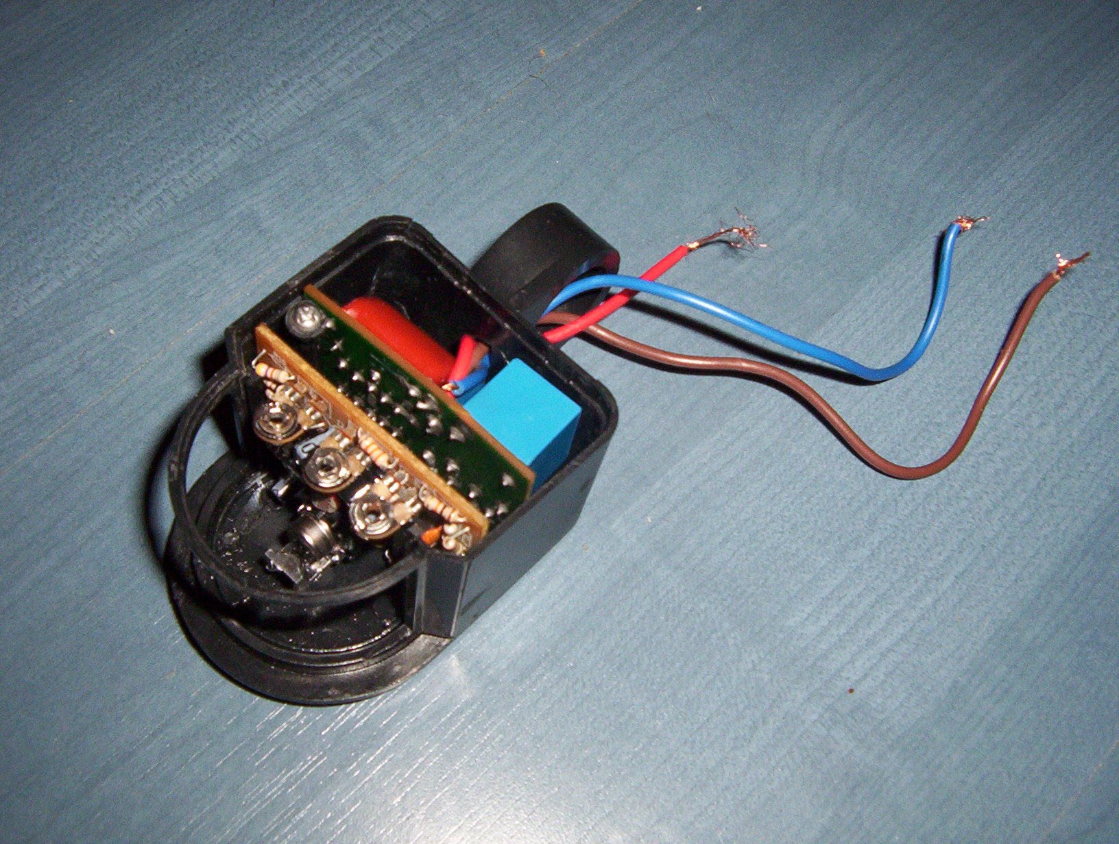

Niedawno znalazłem w swoich szpargałach detektor ruchu (taki który montuje sie żeby lampa świeciła jak ktoś przechodzi).
Jest mi on potrzebny tylko mam jeden problem.
Z tyłu wychodzą 3 kable (czerwony, brązowy i niebieski).
Nie wiem do którego co podłączyć.
Nie wiem też na jakie jest ona napięcie (przepuszczam że na 220, ale nie jestem pewny).
Proszę o odpowiedź.
P.S.-Jak by ktoś nie wiedział o co chodzi to zamieszczam tu zdjęcie tego datektora:
Postautor: ACeK » 13 wrz 2005, o 14:47
:) Jesli sie nie myle to brazowy bedzie faza (230V) niebieski zero a czerwony to wyjscie na zarowke oczywiscie zeby zarowka swiecila musisz tez na zarowke podac zero. Najlepiej sie zorientujesz jesli sobie rozrysujesz jak ida przewody po plytce :idea: to niebieskie wyglada na przekaznik i jesli z jego stykow wychodzi ten czerwony nigdzie nie podlaczony to moge sie podpisac pod moja teoria :wink:

Albo spróbuj dostrzec czy na elementach podane jest wysokie napięcie np. 250 albo 400V. Jeżeli tak to układ działa na 220V tak jak pisał ACeK. Gdyby to był czyjnik ruchu zasilany z 12V to zapewne napięcie opisane na elementach byłoby na poziomie 25-60 V.
