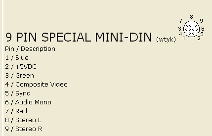

To gniazdo "żeńskie" mini din 9 pinów nieregularnie rozmieszczonych.Zamierzam zrobić kabelek.W telewizorze mam S-Video SCART(EURO).
Postautor: end » 8 sie 2005, o 09:52
Witam, czy chodzi Ci o to?
