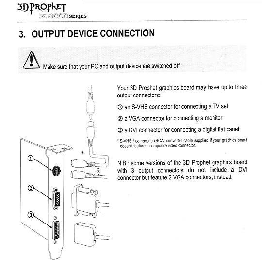

Mam problem z TV-Out w karcie Hercules 3D Prophet Radeon.
Nie umiem jej zmusić, by wysłała obraz na TV.
Próbowałem odłączyć monitor i odpalić kompa na TV, ale zero reakcji.
Ten TV-Out dziwny jakiś jest. Ma nietypowe gniazdo (więcej otworów), ale wtyk s-video pasuje. Pasuje... i na tym się kończy.
Pisze przy nim S-VHS. To chyba to samo, co S-Video, nie?
Poniżej załączam skany z instrukcji.
Z góry dzięki za pomoc.

:) A sprawdzales w ustawieniach samej karty :? bo moze byc tak ze musisz zaznaczyc opcje tv out i czestotliwosc odswierzania oraz rozdzielczosc karty odpowiednio by sygnal byl wysylany na tv bo nie przy kazdym ustawieniu karty jest mozliwe uzywanie na tv :wink:

Znajdź w opcjach coś w sytlu "klonowanie".
Ostatnio przerabiałem tan tamat z kartą GF FX5200 czy jakoś tak ;)
Musi być ten klon w opcjach karty. Desktop menager

wszystko jest w opcjach karty.Znajdż ust.zaawans, zakładka,ekrany,ustaw TV jako klon najlepiej zawsze włączony i nie zapomnij (jeśli chcesz oglądać filmy a nie tylko pulpit kompa) o ustawieniu tamże trybu teatralnego.Mnie natomiast ciekawią doświadczenia z jakością obrazu przy dłuższych przewodach połączeniowych >4m, ma ktoś jakieś? Pozdr.

Też mam w swej karcie TV-OUT w kąplecie był kabel TV-OUT na 4 złącza:
1 - gniazdo czincz z niebieską obrączką - chyba BLUE-OUT
2 - gniazdo czincz z czerwoną obrączką - chyba RED-OUT
3 - gniazdo czincz z Zieloną obrączką - chyba GREEN-OUT
4 - chyba S-VIDEO bo miał mniej dziurek niż ten z kturego wychodziły wszystkie kable schematu nie dam bo nie rozbierałem a przez ozdobny plastik nic nie widać
