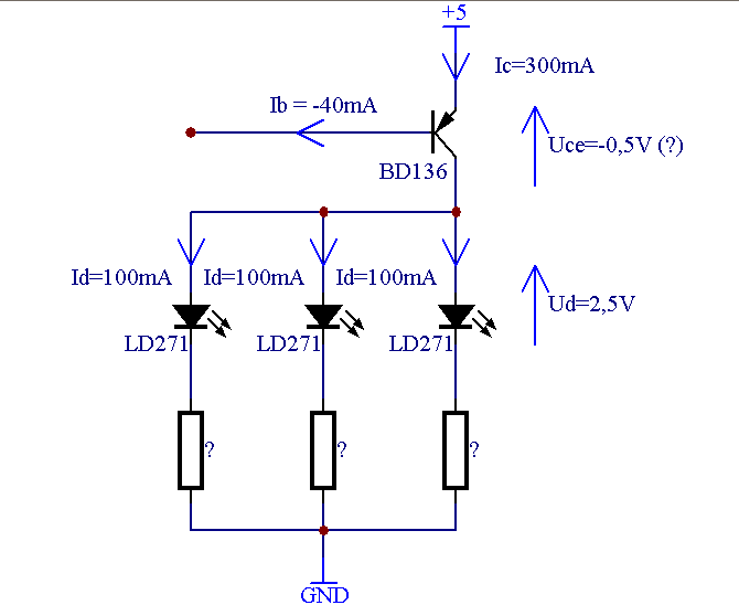

Na początku zadanie wydawało się proste. Wyznaczyć rezystory szeregowe do diod IRED, ale na http://www.elektroda.pl/rtvforum/topic294447.html temat się "nieco" skomplikował...
Załączam schemacik i odsyłam na wspomniane forum. Czy z bipolarny BD136 rzeczywiście oznacza aż taki problem, że bez miernika ani rusz?
Na schemacie przyjęto Id=100mA (wg noty katalogowej 130mA) - ograniczono dla bezpieczeństwa.
