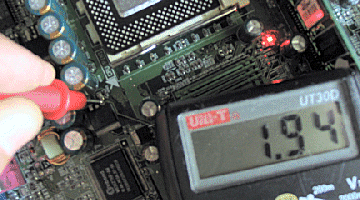

W kwestii pomiaru to musisz mieć założonego procka i sprawną pamięć. Mierzysz na tranzystorach MOSFET w okolicy podstawki procesora.
Jeśli procek się grzeje, to możliwe, że otrzymuje zbyt duże napięcie (dziwne, że wytrzymuje). Inna przyczyna to "samoistne" skasowanie Flasha z BIOSem - małoprawdopodobne, aczkolwiek możliwe. Wtedy tylko programator pomoże.
Zmierzone Vcore dla Celerona S370
Postautor: end » 6 maja 2005, o 09:26
Hej, zrobię te pomiary dzisiaj i dam znać.
Oczywićie względem masy sprawdzać?
czyli, jeden kabel miernika do metalowej obudowy kompa a reszta to nóżki mosfetów?

Witam ponownie, no i zrobiłem pomiary.
W związku z tym, że mam 4 takie tranzystorki koło procka o tym samym oznaczeniu, pomierzyłem wszystkie 4 szt.
Ich symbol to chyba 70L02H (moge się mylić bo pod spodem jest jeszcze jakiś nr.)
A więc:
1 tranzystor - nóżka 1 = 7,3V nóżka 2 = 1,88V nóżka 3 = 0.0.7V
2 tranzystor - nóżka 1 = 7,22V nóżka 2 = 4,7V nóżka 3 = 1,88V
3 tranzystor - nóżka 1 = 7,10V nóżka 2 = 4,7V nóżka 3 = 1,88V
4 tranzystor - nóżka 1 = 7,33V nóżka 2 = 1,88V nóżka 3 = 0,07V
Zamieszczam rysunek mierzonych tranzystorów. :idea:
