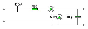

A ja proponuję coś małego. To sie nazywa zasilacz beztransformatorowy. Szeregowo do napięcia sieci łączysz kondensator 470nF/napięcie co najmniej 400V. równolegle z nim opornik 1 Mom, aby Pana przypadkiem nie trzepło po wyłączeniu z gniazdka. Za kondensatorem opornik 560 om/ 1W, a za tym dioda Zenera włączona między jeden bolec gniazdka a opornik. Po prostu stabilizator :). Aha, jeszcze przed Zenerem dioda prostownicza np. 1N4007. Za zenerem kondensator np. 100uF. Mi ma tym działa radyjko i trzy diody LED. Wykonałem tego chyba setki, więc już sprawdzone.
Jak ktoś nie rozumie opisu to daję schemat :)

Wszystko OK ale pamietaj że nie masz izolacji od sieci.... to może pracować ale tylko por warunkiem ze cześć zasilaną z tego zasilacza będziesz traktował jak podłaczoną do wysokiego napięcia... a już napewno nie nadaje się to na zasilacz "warsztatowy" gdzie często kable leżą odizolowane na stole....

No, to podobno ma służyć jako zasilacz wtyczkowy do jednego scalaka :)
