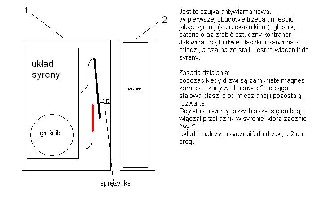

Ja bym ci proponował zrobić tak zwaną czujkę antywłamaniową.
Schemat jej zamieszczam w załączniku.
Czujka alarmowa

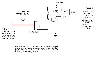

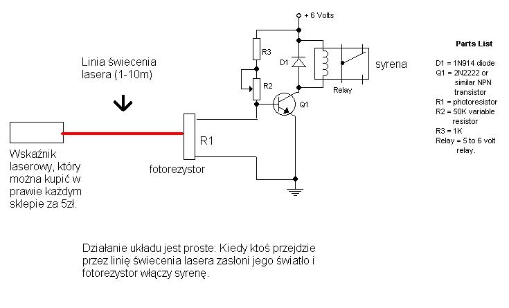

Postautor: Daki » 10 mar 2005, o 16:33
Aha,
jak to ci nie pasuje to tu masz jeszcze jeden schemat alarmu.
Tym razem optoelektroniczny.
