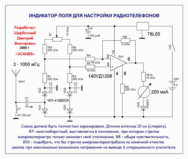

skaner do napraw tel bezprzewodowych
Postautor: PICIA » 11 gru 2004, o 21:54
pomaga w naprawie torów nadajnika bazy i słuchawki
Krzysztof Gorski
Posty:80
Rejestracja:29 kwie 2003, o 22:08
Lokalizacja:Elbląg
Postautor: Krzysztof Gorski » 12 gru 2004, o 09:59
Skaner to chyba zbyt "mocne" słowo raczej wskaźnik natężenia pola. Ale układ jest ok.

telefon bezprzewodowy
Postautor: PIOTR11 » 30 sty 2005, o 08:00
Panowie samo stwierdzenie , że pomaga to wiem z praktyki
Może tak jakiś opis lub prosty sposób na pomiary
