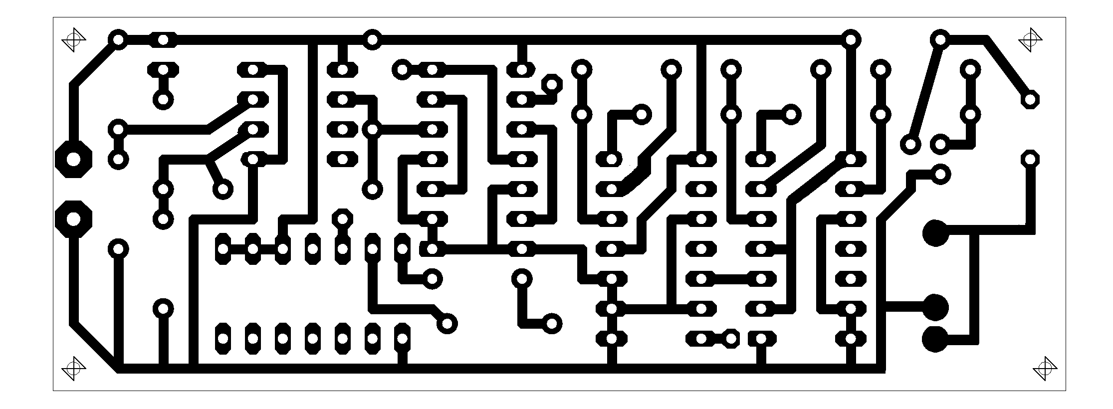

[ Dodano: 27-01-2005, 00:40 ]
Tak wygląda płytka po przeróbce. Mam pytanie do ludzi zajmujących się robieniem płyt metodą termotransferu: czy taką płytkę da się łatwo zrobić samemu? Zaznaczam, że to moja pierwsza próba :) Jeżeli na rysunku są jakieś błędy, np. za małe otworki albo coś, to proszę o opinię.
