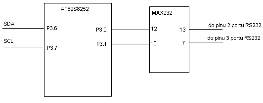

A czy znalazlbys chwilke czasu na narysowanie mi schematu elektrycznego. Bo szczerze mowiac sam nie wiem jak to wszystko polaczyc.

W załacznikach umiesciłem programy dla mikrokontrolera oraz PC. Program dla PC wysyła odpowiednie komendy odbierane przez mikrokontroler. W polu Adres wpisujemy adres urządzenia na magistrali I2C a w polu Dane liczbę jaką chcemy zapisac do tego urzadzienia. Przetestowałem to na PCF8574A o adresie 112. Oczywiście programy są jak najbardziej uproszczone, ale pozakują ogólną zasade działania takiej przejściówki.
Odnośnie schematu - jest on bardziej blokowy niż ideowy. Konwerter MAX232 działa w swojej typowej aplikacji w otoczeniu kilku kondenatorów elektrolitycznych. Ze względu na ograniczony czas musiałem go narysowac taki, jaki jest :(Ale myśle ze nie bedziesz miał problemów ze znalezieniem dokładnego shcematy konwertera na MAX 232. Mikrokontroler moze być dowolny z rodziny 8051, nawet 20-końcókowe AT89C2051. W takim przypadku należy zmienić tylko przypisanie końcówki SDA z p3.6 na p3.5 , ponieważ 89C2051 nie posiada wyprowadzenia P3.6. Oczywiście mikrokontroer musi mieć podłączony kwarc 11,0592 MHz. Domyślną predkością transmisji RS jest 57600b/s.
Bardzo pogl±dowy schemat - sorki za jako¶ć, ale nie mam aktualnie zainstalowanego nic do ryzowania schematów.
