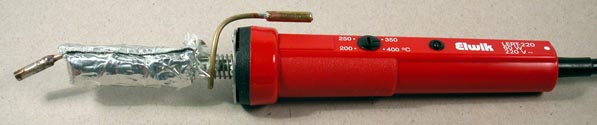

Ponieważ konstrukcja jest bardzo prosta, to zachęcony powodzeniem chciałem zrobić replikę do pokazania w EP. Tym razem z użyciem współczesnego LERT-230 ze stabilizacją temperatury. (zdjęcie w załączniku) No i poległem. Kolba grzeje, powietrze przepływa ale lutować się nie da. Manewrowalem ze zmianami dyfuzora, z różnymi pompkami, z mineralnym wypełnieniem między rurką a grzałką, zewnętrzna izoalcją. Bez powodzenia. Prawdopodobnie w starej lutownicy forsuję grzałkę do znacznie wyższej temperatury niż pozwala na to zakres regulacji w nowym Elwiku.

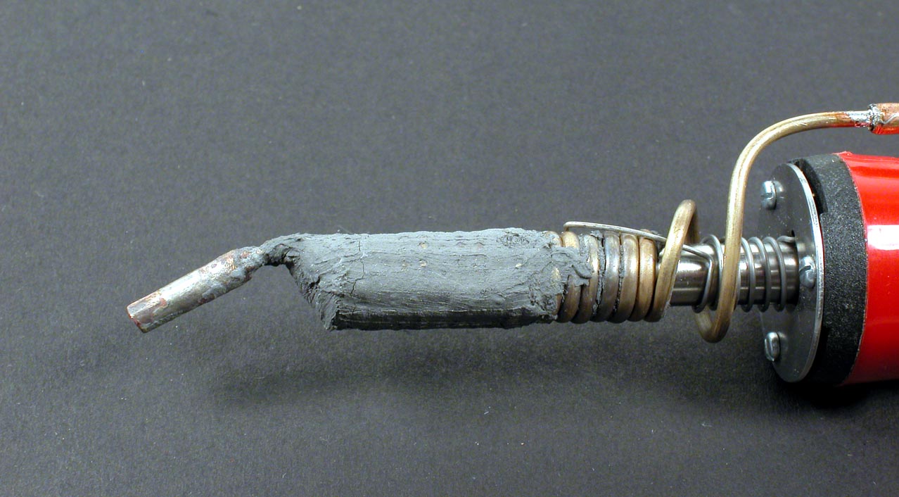

Hot-Air na bazie lutownicy ELWIKa. Niestety nie spełnia oczekiwań.

Mam identycznego elwika jak na zdjęciu :)
Pisał pan że do dorobnych prac się nada.
W sumie chodzi mi o naprawy telefonów GSM (wymiany koncówek mocy itp.)
Czy do tego się nada?
Jakiej rurki pan użył?
Czy może pan zrobić więcej foto bardziej "dogłębnych" ?

Właśnie z tym Elwikiem (LERT-230) ze zdjęcia nie bardzo chce działać. Trochę lepiej działa dmuchawka ze starym LERT-em bez termostatu - tzn. jestem w stanie nią lutować, ale wolę nie myśleć o kolorze świecenia grzałki ;-)
Mosiężnej fi2mm z nalutowanym na końcu odcinkiem fi4mm (lutowanie twarde)
Mam zrobione zdjęcia dmuchawki w róznych stadiach montażu. Jak wrócę po świętach to spróbuję jeszcze powalczyć ze skutecznością i wtedy napiszę coś więcej. Być może poskutkuje użycie wydajniejszej pompki albo inne rozwiązanie dyfuzora. Cała sztuka polega na uzyskaniu kompromisu: Strumień powietrza ma osiągnąć ok. 350st.C, ma być na tyle wydajny żeby przenieść wymaganą moc a zarazem musi być na tyle słaby, żeby nie rozdmuchiwać elementów na płytce.

Widok bez izolacji cieplnej.
