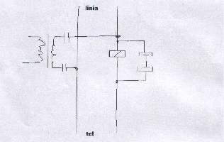

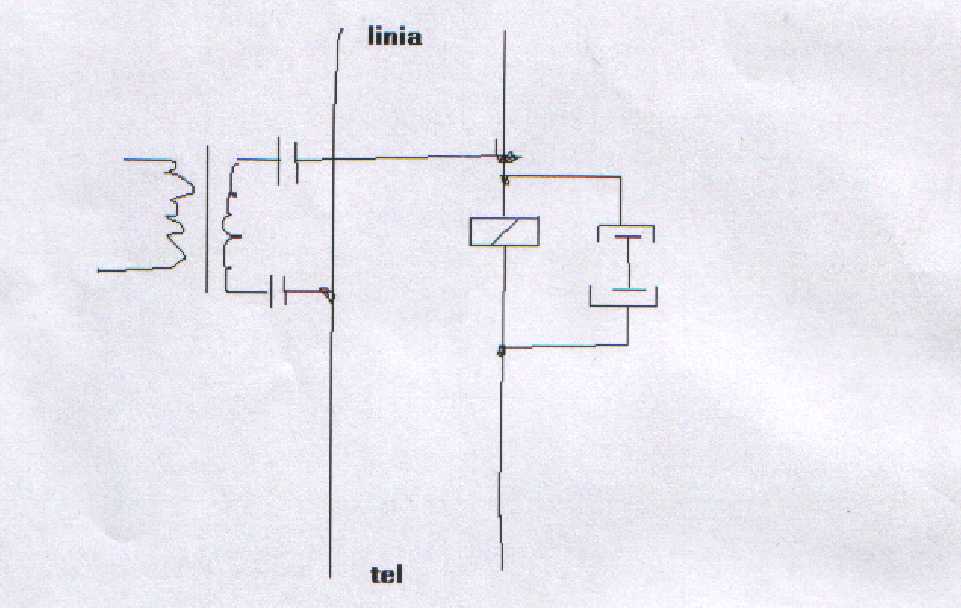

Postautor: JARTECH » 11 gru 2004, o 00:19
Witam.
Jeśli posiadasz dyktafon sterowany głosem (nagrywanie) możesz użyć schemat zamieszczony poniżej. jeśli coś nie będzie pasować wysmyczy się coś innego.
Jartech
PS
transformatorek 1:1 miniaturowy, przekaźnik (6VDC) może ewentualnie sterować magnetofonem.
Należy dobrać opornoć cewki przekaźnika. Gdy wzrośnie pą w pętli abonenckiej poprzez przekaźnik popłynie prąd i zadziała.
