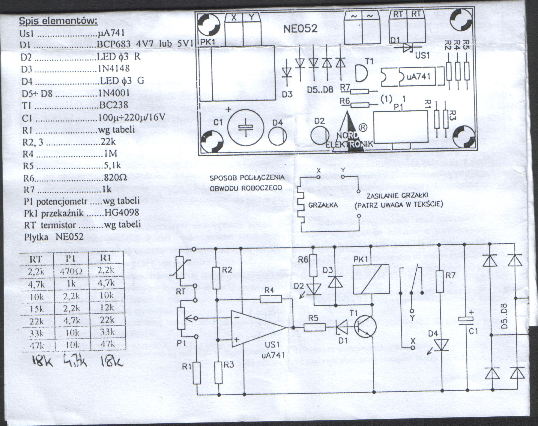

szukam nie trudnego schematu termostatu ktory bedzie zalanczal w przedziale 50-70 stopni uklad na 12V, jakby ktos mnial jakis pomysl bede wdzieczny.

Moze termostat na picu ?
Gdyby bylo jakies wieksze zainteresowanie w tym temacie to mozna by zrobic jakis prosty i tani ale fajny termostat np: na pic 12f675.....
A ja bym proponowal uC... albo mege8(przetwornik a/c) i lm 335 albo jakikolwiek i czujnik po i2c albo 1wire to pierwsze chyba wyjdzie taniej bo mega8 na gieldzie ok. 11 zl i lm 335 5 zl w sklepie + plytka i pare rezystorków a program do termoztatu mozna wywalic taki ze hoho no i w opcji 8 kanalów prawie za bezcen.... no chyba ze nie potrzebujesz takich ceregieli to wez lm 335 i zwykly komparator.... pozdro
