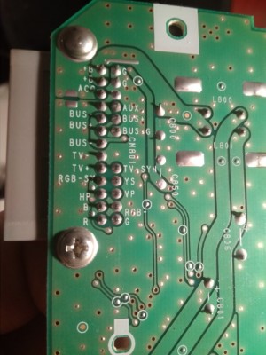

Jestem nowym użytkownikiem witam wszystkich serdecznie i proszę o wyrozumiałość
potrzebuję dowiedzieć się co oznaczają skróty
Na płytce są oznaczenia pinów :
+B
+B
ACC
BUS-
BUS+
TV-
TV+
RGB-SY
HP
B
R
G
G
AUX
BUS
BUS G
TV-SYN
YS
VP
RGB-
G
niektóre wiem co oznaczają , a resztę nie wiem dlatego wolałbym spytać specjalistów
z góry dziękuję za pomoc
i pozdrawiam

Re: co to za oznaczenia
Bez większej liczby informacji niewiele można powiedzieć. Np AUX może być czymkolwiek tak jak BUS.
Potrzebna dokumentacja urządzenia albo noty aplikacyjne użytych układów, analiza oscyloskopem, analizatorem logicznym.
RGB- - GND sygnałów RGB
R,G,B - składowe kolorów
HP,VP - synchronizacja
BUS G - masa
BUS+, BUS- - prawdopodobnie sygnał różnicowy (wejście? wyjście? jaki standard? co przesyłane?)
BUS - prawdopodobnie to samo co BUS+, BUS- tyle, że nie różnicowo
TV+, TV- - prawdopodobnie różnicowy sygnał TV co by te TV nie znaczyło
TV-SYNC - całkowity sygnał synchronizacji
Ys, YP - prawdopodobnie S-VHS
G - prawdopodobnie GND, łatwo można sprawdzić omomierzem
zdjęcie przedstawia gniazdo na płytce monitora 7" lcd w samochodzie , który jest uszkodzony.
Chce odłączyć całkowicie ten ekran ( jak odłączam ekran to wszytko działa normalnie ) zostanie mi wtyczka z pinami jw.
W miejsce ekranu mam zamiar zamontować stację multimedialną z 7" ekranem (mp5) w stacji są wejścia usb , cvbs , video.
Z wtyczki chce wykorzystać wybrane kable/piny do podłączenia do jednego z wejść , i powinno się wyświetlić na nowym ekranie .
Zanim jednak zacznę eksperymentować to chce się dowiedzieć jak najwięcej.
No to oscyloskop w dłoń i dowiesz się co to za sygnały. Przynajmniej znajdziesz sygnał wizyjny.Zanim jednak zacznę eksperymentować to chce się dowiedzieć jak najwięcej.
