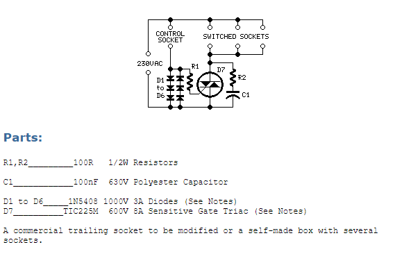

Nigdy nie spotkałem takiego człowieka który tak pewny jest siebie . Znalazłem takie urządzenie czy to się tobie podoba czy nie . W związku z tym szykuj śledzie i włóż je do dżemu smacznego :D Jeśli czegoś nie widzisz to tego z pewnością niema taka jest twoja teoria to ja proponuję abyś wziął dwa gwożdzie i wsadził je do gniazdka elektrycznego a dowiesz się że są rzeczy których ty nie widzisz a one są :lol:
a to jest dowód

Jesteś bardzo pewny siebie jesli twierdzisz, ze to zadziała w 100% ze wszystkimi dekoderami. Najczęściej, po włączeniu zasilania 230V dekoder przechodzi w stan czuwania :-) Tak więc proponuję abyś wziął dwa gwoździe i wsadził je do gniazdka elektrycznego a dowiesz się że nie znasz się na elektronice a co gorsza nie myślisz logicznie i nie potrafisz przewidzieć różnych sytuacji jakie mogą mieć miejsce.
Schemat, który kolega załączył jako dowód znam. Podobne funkcjonalnie rozwiązanie pojawiło się w EP, EdW,może PE lub HE. Przeznaczeniem urządzenia było włączanie telewizora po załączeniu magnetowidu. Było to w czasach gdy królowały Rubiny, Jowisze, itp.
