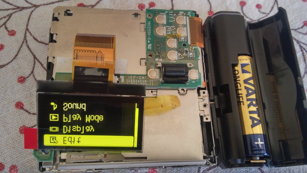

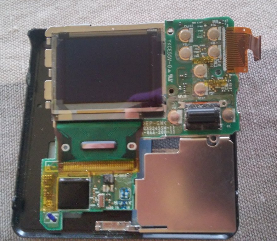

Witam . Posiadam minidisc Sony MZ-RH10 w którym wypalił się wyświetlacz oled na sterowniku SSD1328T rozdzielczość 128x96 ( normalny objaw we wszystkich tych modelach , napięcia są prawidłowe ) , podstawiłem panel WEO012864FLPP3N00000 rozdzielczość 128x64 na sterowniku SSD1325 bo dane techniczne są najbliższe SSD1328T . Efekt pokazuje zdjęcie 1 a zdjęcie 2 to oryginał . Wiem że to problem po stronie programowej , czy można w jakiś sposób to zmienić w tym minidisc-u . Bardzo byłbym wdzięczny za każdą pomoc .

Jeśli nie masz dostępu do programu, to ja nie mam pomysłu, jak można by było odwrócić tekst. Przyznam, że to takie trochę dziwne. Gdyby tylko odwrócili tekst o 180 stopni, to rozumiem, ale odbicie lustrzane? Mają jakoś zupełnie inaczej dołączony kontroler do pikseli, bo chyba nie obserwują tekstu "od spodu", przez spód wyświetlacza :D. Obawiam się, że albo czeka cię dalsze poszukiwanie wyświetlacza, albo zmiana sprzętu...

Wcześniej miałem podłączony wyświetlacz na sterowniku SSD1327 128x128 kupiony w pośpiechu , wyświetlał nagłówek prawie dobrze ( ikonki ) resztę różnie brak zdjęć , różni się komendami i jest z rodziny "grey skale" jak i ssd1325 i inne . W ssd1325 brak nagłówka ( ikonki ) bo ma 128x64 obcięto 32 wiersze w porównaniu do ssd1328 128x96 . Elektronika MZ-RH10 jaka bierze udział do wyświetlania treści na wyświetlaczu to - eeprom AK6512CM-E2 - system kontroler DSP CXD2681-225GG z wyjściem SPI na moduł wyświetlacza ( brak schematu modułu wyświetlacza - opieram się na MZ-RH1 ) - display driver S1C88317D04H000 z wyjściem Parallel 8080 na display oled ssd1328 . tak jak pisałem wcześniej jak wyciągnąć oprogramowanie aby zmienić wartości w sekcji display oled " oto jest pytanie - :? " .
