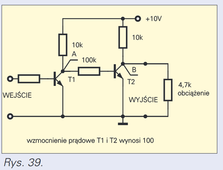

Witam,
pytanie odnośnie obwodu załączonego na obrazku - obwód taki ukazał się w 5. części kursu "Tranzystory dla początkujących" w czasopismie Elektronika dla Wszystkich (nr 5, rok 1998: https://elportal.pl/pdf/k01/29_12.pdf). Zadanie polega na wyznaczeniu napięcia w punktach A i B obwodu przy założeniu, że napięcie wejściowe wynosi 0 i 10 V (rozważyć dwa przypadki). Wzmocnienia prądowe obydwu tranzystorów wynoszą 100. Napięcie baza-emiter przyjąć jako 0,6V. Rozwiązałem to zadanie, tylko odpowiedź dla przypadku z zerowym napięciem wejściowym nie zgadzała mi się z odpowiedzią zamieszczoną w artykule - napięcie w punkcie A wyszło mi 9,145 V a w artykule jest podane 1,45 V. Obliczyłem to korzystając z napięciowego prawa Kirchoffa idąc od zasilania +10V przez rezystory 10k i 100 k, obwód baza-emiter do masy. Czy odpowiedź podana w artykule jest poprawna? Jeśli tak to gdzie popełniłem błąd?
Wiem, że powyższe pytanie powinienem zadać na forum Elektroniki dla Wszystkich, ale są jakieś problemy z rejestracją i nie mogę otrzymać linka z aktywacją konta, dlatego tym bardziej będę wdzięczny jeśli ktoś będzie mógł mi pomóc.

Twój wynik (9,145V) jest prawidłowy.
