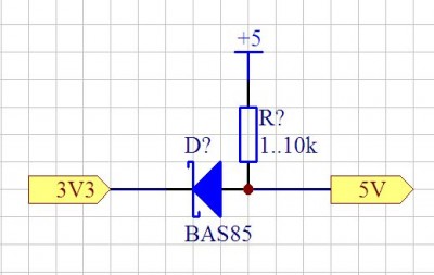

No dla mnie to nie jest "byle co"
nie umiem sam wybrać bramki jest ich zatrzęsienie, podobnie jak wybrać tranzystor ze o doborze odpowiednich rezystorów nie wspomnę, nie jestem elektronikiem, montuje coś od przypadku do przypadku i w 99% z gotowych schematów.
Jeśli to takie proste to bym był wdzięczny za jakiś prosty schemacik .. i spis elementów.

Re: Konwerter poziomów logicznych 3.3V/5V bez zródla napięcia 3.3V
Google fajne jest, ale nie prościej jak w załączniku? Diodę to raczej krzemową. Przesunie ona nico w górę napięcie w stanie wysokim. Skoro problem występuje sporadycznie, może to rozwiązać problem. Jeśli ESC ma podciąganie, to rezystor okaże sie zbędny.
