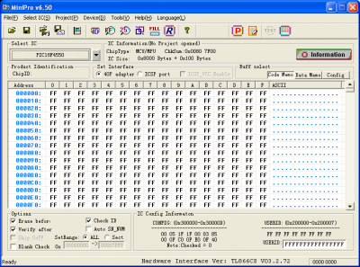

Obrazek Na ebay kupilem programator MiniPro TL866CS. Wersja CS nie obsluguje ICSP (Microchip). By odblokowac ICSP potrzeba zmienic soft z CS na wersje A oraz wlutowac na pcb zlacze 6 pins. Zmiane softu mozna zrobic na kilka sposobow. W sieci znalazlem taki :arrow: przepis. Autor opisuje zmiane na wersji MiniProV6.17 ktora znajduje sie w jego zalaczniku. Ja sciagnalem aktualna wersje MiniProV6.50 ze :arrow: strony producenta. W zalaczniku jest tez program TL866.exe ktorym zrobimy upgrade.

03. Sprawdzenie czy programator dziala oraz jaka jest jego wersja. Na dole ekranu "ver: TL866CS".

13. Uruchamiamy orginalny program MiniPro programatora na dole ekranu powinno byc "ver: TL866A"

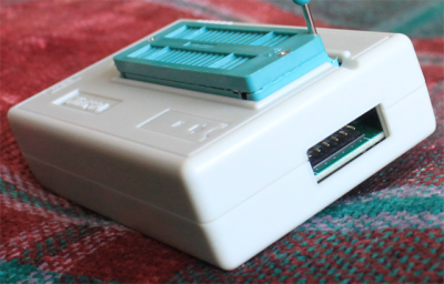

Na zdjeciu widac wlutowane zlacze ICSP :idea: Zmiane softu robilem na win Xp w zalacznikach zamieszczam program oraz schemat (ze strony z linka) Obrazek
