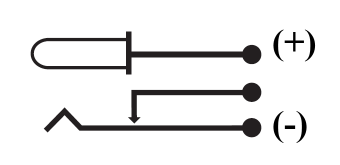

Obrazek Tam sa trzy styki. Z reguly srodkowy bolec to plus zasilania. Dwa pozostalem to zwarte styki. Najlepiej sprawdz miernikiem jakie sa przejscia z wtyczka a jakie bez. Powod ze sa trzy jest taki ze styk wykorzystuje sie gdy np mamy zasilanie bateryjne lub zasilacz. Po wlaczeniu wtyczki w takie gniazdo bateria jest rozlaczana Obrazek
Przyklad jak podlaczyc plus i minus.

To jeśli mam dwa przewody, które zasilają układ i nie ma baterii tzn. zasilanie będzie tylko z zasilacza to wtedy zlutować oba styki ze sobą i do minusa? Czy wystarczy do dowolnego?

Obrazek Wystarczy do jednego :idea: Sprawdz miernikiem jak podlaczysz gniazdo z wtyczka kiedy masz polaczenie miedzy nimi (plus z plusem oraz minus z minusem) Obrazek
