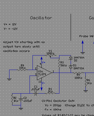

Cześć, chciałem zrobić miernik EC zgodnie z opisem ze strony.
http://www.octiva.net/projects/ppm/
pełny schemat:
http://www.octiva.net/projects/ppm/images/Schematic.jpg
Pierwszy moduł miernika to oscylator, na wyjściu wzmacniacza tzn nóżce 1 powinienem uzyskać sinusoidę, przy kręceniu V1, no ale niestety nie udaje mi się to.
Wg opisu ze strony:
"There are 3 pots in the circuit needing attention. To adjust the first V1 hook a meter or better yet a scope up between ground and pin 1 on op-amp. Adjust V1 till there is no output, then slowly turn the opposite direction untill oscillation occurs and the meter reads something while in AC mode or the scope has a nice pretty sine wave. If you adjust it too far the wave will be ugly looking, so do it slowly!"
No ale u mnie na wyjściu cały czas jest 0, no czasem coś się pojawi ale bardzo nie wielkie wartości kilka mV, nie zależnie od tego jak kręcę V1, do tego sinusoidy nie widzę, bardziej wygląda mi to za zakłócenia, autorka podaje ze napięcie na pinie 1 powinno być 20Vpp, u mnie do takich wartości to nie było szans zęby doszło, never ever.
Niestety zasilania nie udało mi się uzyskać idealnie symetrycznego +-12V, jest to raczej +11,5; -10.5V, używam do tego prościutkiego układu na
http://www.intersil.com/content/dam/Int ... cl7660.pdf
niestety to są jego maksymalne napięcia.
Na schemacie tego brakuje ale na wyjściu wzmacniacza na skrzyżowaniu linii z R3 powinien być węzeł.
Co może być przyczyną ? Co mógłbym sprawdzić i gdzie ?
Czy może to być wina tego ze napięcie nie jest idealnie +-12, a może oscylator zadziała dopiero gdy zbuduje wszystkie moduły konduktometru ? Bo w sumie skoro obydwa wejścia pierwszego wzmacniacza prowadzą do masy, to na jakiej zasadzie na jego wyjściu miałoby się pojawić napięcie ?

Na schemacie nie ma kropki na wyjściu 1 a powinna być. tzn. 1 podłączone jest do 3 oporników i 1 diody. Generator powinien generować gdy pot V1 jest powyżej 33k. np dla ułatwienia można V1 zastąpić 100k ale sinus będzie prostokątny.
Zofz
Posty:6
Rejestracja:1 paź 2015, o 23:03
Re: Oscylator na TL074 - nie mogę uzyskać sinusoidy :-(
Postautor: Zofz » 12 lut 2016, o 15:54
Przepraszam, nie doczytałem postu na temat kropki.
Możesz zrobić zdięcie i sprawdzić wartości? ten generator musi działać, powinien generowac ok. 10KHz
Nieco mniejsze lub niesymetryczne napięcie może jedynie odkształcić sinusoide. Pozostałe wzmacniacze z tego samego scalaka nie mają znaczenia.
