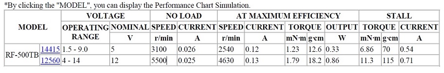

Posiadam silniczek 12V (producent podaje że pracuje 4-14V, jeśli dobrze rozumiem specyfikacje).

10 baterii AA/AAA i koszyczki? Czytałem że na koszyczkach (takich za 1-2PLN) są straty energi, więc pewnie z 3 koszyczki po 4 baterie by były potrzebne (12x1,2V -> 14,4 -> straty z 10-20%?)
