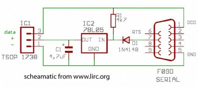

Obrazek Z 10 lat temu mialem zrobiony taki uklad by sprawdzic kody pilota canona. Dzialal on wlasnie z programem lirc pod windows. Ta pierwsza plytka z aukcji jest tylko do podlaczenia do mikrokontrolera np AVR :idea: zeby Ci to dzialalo na porcie Com musisz go uzupelnic o zasilacz oraz odlaczyc Led.
Kod: Zaznacz cały
IC1 = TSOP 1738 +-----------------------+ 3 R1 (4k7) | data -> +--------------------------------+------------o DCD | | _______ | | ______________ | | 78L05 | | | D1 (1N4148) | / | +-----+-----|OUT IN|--+ | | | ( | 2 | | + |__GND__| | | | /| | \______________ + +----+ ----- | +----+------|< |--o RTS | | ----- | IC2 | \| | | 1 | | | - +----------+---------+------------------------o GND +-----------------------+ C1 (4.7µF)
Schemat jest ze strony :arrow: lirc
Mozliwe ze jak podlaczyles bez zasilacza bezposrednio do portu to czujnik podczerwieni tego nie przezyl. Ale dopoki nie zrobisz testu to sie nie przekonasz. Jesli czujnik podczerwieni padl mozesz go zastapic jakim kolwiek wiciagnietym z jakiegos dawcy Obrazek

Dzięki za odpowiedzi. Nie wiem czy dobrze zrozumiałem ale według ACeK:
1. tej płytki nie ma szans podłączyć do portu com bez usuwania diody i dodania zasilacza
nie wiem co to za zasilacz, na schematach podłączenia do arduino widziałem że 3 piny wychodzą z płytki i podłączane są do 3 odpowiednich pinów na arduino. Np http://www.instructables.com/id/Arduino ... -tutorial/
2. możliwe że czujnik podczerwieni nie przeżył mojego podłączania
Da się jakoś sprawdzić czy czujnik działa?

Re: płytka z czujnikiem podczerwieni i port szeregowy
Postautor: ACeK » 5 lut 2015, o 11:15
Obrazek Dla uproszczenie zalozmy ze wszystkie uklady AVR dzialaja przy zasilaniu 5V :idea: Dlatego mozesz plytke bezposrednio podlaczyc. Ale w przypadku portu RS232 wystepuja juz inne poziomy napiec. Jakie proponuje Ci sam sprobowac znalesc. Jesli masz wprawe w lutowaniu to w tej plytce co juz masz mozesz dodac stabilizator napiecia by uklad dzial przy prawidlowym napieciu.
Zeby sprawdzic czy Twoj uklad dziala sprobuj dac zasilanie 5V na plytke. Jesli led nie swieci to zobacz jaka bedzie reakcje na pilota. Jesli zacznie blyskac to znaczy ze wszystko jest ok Obrazek

Ok. Wyczytałem że napięcie na porcie szeregowym to: -15V:-3V i +3V:+15V. Teraz pytania:
1. jak taki regulator się fachowo nazywa, żebym nie wyszedł na głupka w sklepie elektronicznym :)
2. gdzie powinienem dolutować ten regulator? Przy pinie VCC na płytce coś jak port rs232 => regulator => pin VCC ?
Dzięki
Postautor: ACeK » 5 lut 2015, o 19:40
schemat ze strony www.lirc.org
Obrazek Moze ten schemat bedzie bardziej czytelny :idea: Wykaz czesci jest na schemacie ale dla pewnosci:
R1 opornik/rezystor 4k7
C1 kondensator 4µ7 na 25V
D1 to dioda 1N4148
IC1 juz masz :wink:
IC2 to liniowy stabilizator napiecia 5V 78L05
port rs232 -> dioda -> regulator -> pin VCC Obrazek
Kod: Zaznacz cały
IC1 = TSOP 1738 +-----------------------+ 3 R1 (4k7) | data -> +--------------------------------+------------o DCD | | | | | | | | | | | ______________ | | | | / | _______ | D1 (1N4148) | ( | | 78L05 | | | /| | \______________ + +----------+-----|OUT IN|-------+------|< |--o RTS | | 2 | + |__GND__| | \| | | ----- | + | | ----- | IC2 | | 1 | | | - +----------+---------+------------------------o GND +-----------------------+ C1 (4.7µF)
Bardziej czytelna wersja schematu w trybie znakowym :P

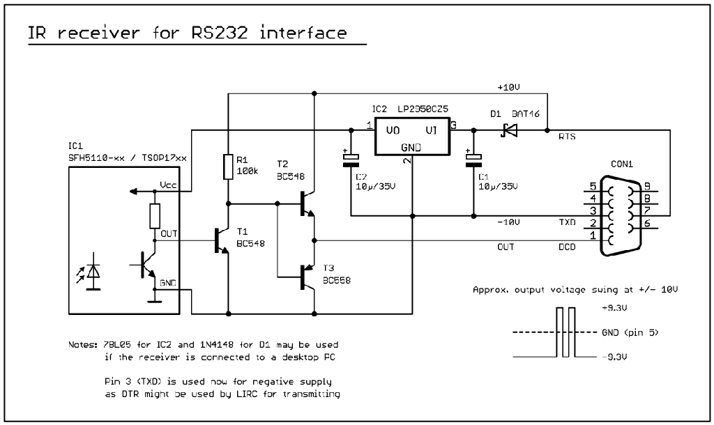

Btw na stronie lirc jest jeszcze jeden schemat (profi) :idea:

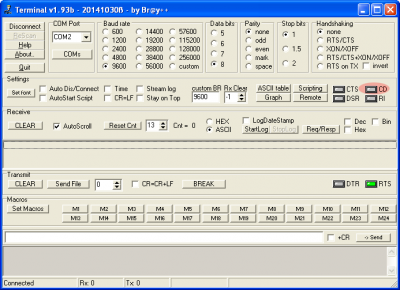

Obrazek Ile jest wejsc RS232 w Twoim komputerze? Jaki masz system? Tu masz linka do :arrow: Terminal by Br@y++ :idea: Uruchom program zobacz czy sie laczy z portem do ktorego masz podlaczony odbiornik. Jesli program sie uruchamia czy sa zmiany na CD gdy wysylasz impulsy z pilota? Jesli swieci sie na stale to czy po odlaczeniu odbiornika z portu kontrolka CD gasnie?
Terminal by Br@y++
W zalaczniku masz zaznaczony CD Obrazek

Odpaliłem program. Okazuje się że mam 2 porty COM1 i COM3.
COM1 ni pokazuje nic:
Obrazek
COM3 zawsze pokazuje na zielono CTS DSR i CD nawet kiedy nie jest nic podłączone.

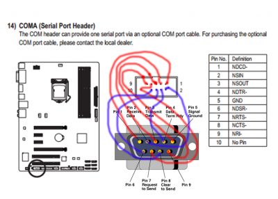

Mam płytę Gigabyte H87-HD3 i ona nie posiada standardowo wyjścia na COM port na tylnym panelu, istnieje tylko wyjście na płycie. Dlatego zakupiłem śledzia z portem szeregowym żeby wypuścić port z płyty głównej na tylny panel. Wydaje mi się że może coś być nie bardzo z kolejnością pinów na płycie głównej i na śledziu. Piny na płycie głównej wyglądają tak:
Obrazek

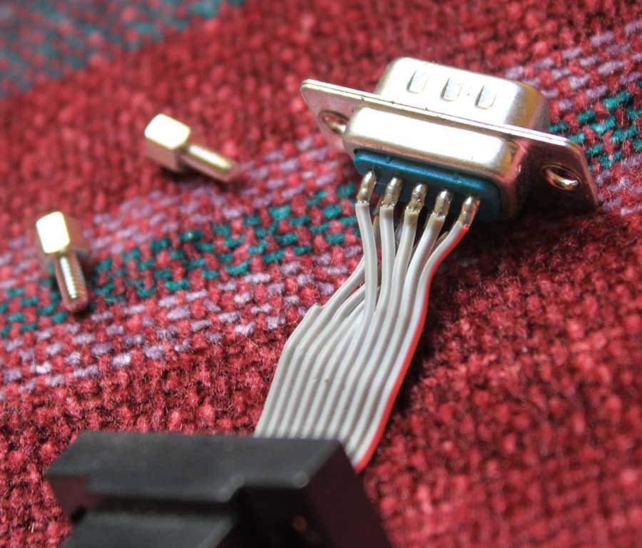

Teraz pytanie czy śledź odzwierciedla piny jeden do jednego, czy może zamienia kolejność? Możliwe że źle podłączyłem przewód. Końcówkę przy płycie głównej podpiąłem tak że czerwona linia na taśmie jest z prawej strony gniazda. Mój rysunek poglądowy :)
Obrazek
Postautor: ACeK » 3 mar 2015, o 11:39
DB9M
Obrazek Polacz wszystko jak na rysunku to znaczy 1-1 2-2 ... :idea: Uzywaj tylko Com1 Obrazek
Btw -> RTS ma byc wlaczony (zielony) inaczej nie bedzie dzialal :!:

OK to może zacznę od tego że przedłużacz z płyty głównej na tylny panel komputera oddaje 1:1 kolejność pinów na wyjściu więc kolejność pinów na wyjściu na tylnym panelu jest następująca :
Kod: Zaznacz cały
------------------- \ [1][3][5][7][9] / \ [2][4][6][8] / \ ___________ /

Następnie podłączyłem płytkę prototypową z takim samym obwodem odbiornika. I ta już zadziałała tzn. po włączeniu RTS w Terminalu zapaliła się kontrolka CD. Po użyciu pilota CD przygasała na chwilę.

Obrazek Jesli dobrze zrozumialem to teraz do gniazda "sledzia" dolaczyles tylko trzy przewody :idea: Polacz wszystkie 9 bo moze sie to przydac do innych projektow. Zeby sprawdzic poprawnosc polaczen mozesz wykorzystac linie RTS lub DTR do sprawdzenia CTS, CD, DSR, RI za pomoca opornika 1k. Laczac np DTR z RI. Wlacznie DTR powino zapalac RI :P
