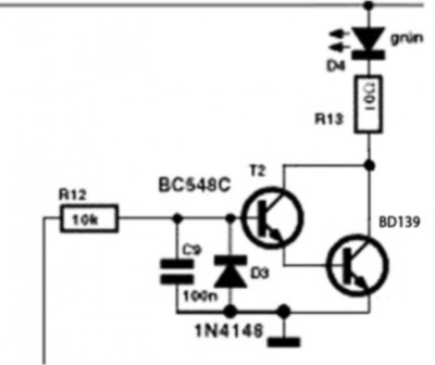

Na schemacie masz bc548 z literką "c" która oznacza jego wzmocnienie. Te diodki nie pobierają dużo prądu i mogą być sterowane np. przez analogowe stabilizatory prądowe. W dzisiejszych czasach są różne rozwiązania dziwerów LED, ale ja ostatnio nie jestem na bieżąco. Mogę narysować prosty schemacik, ale bardziej klasyczny. (dla jednego kanału)
Re: Tranzystor sterujący ledami - jak podłączyć
Postautor: ACeK » 14 gru 2014, o 21:35
Obrazek Podlacz BD139 w ukladzie darligtona. Nie wiem jaki masz zasilacz. Bo od niego bedzie zalezny opornik w obwodzie LED. Za wysokie napiecie spowoduje wydzielanie sie duzej mocy na oporniku Obrazek
Dlatego w układach analogowych, zaleca się wydzielanie ciepła w tranzystorach. (tak jest łatwiej, oraz skuteczniej)

Przecież nie musisz się z tego wycofywać. (masz za słaby stopień wyjściowy, by przenieść prąd tych LED-ów) Tranzystory sterujące muszą być obciążone opornikami, tylko trzeba dodatkowo wykonać źródła prądowe sterujące tymi LED-ami mocy. (nie jest to duży prąd, ale jest spory)
Napięcie zasilacza 12V. Rezystory kupilem 2 X 15 Ohm i 10 Ohm każdy 10W
Przy takich wartościach rezystorów nie osiągniesz pełnej mocy LED. (wygodniejsze jest źródełko prądowe).

Tutaj masz przykład stopnia który powinien być kompatybilny z twoim układem. (trzeba tylko dobrze dobrać diodę mocy LED z rezystorem źródłowym)
