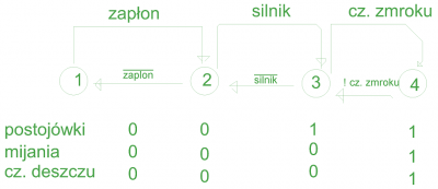

Najlepiej na początek graf automatu bo ja mam taki graf ale nie wiem jak go odczytać.

Szczerze mówiąc, to też nie mam pojęcia jak go odczytać. (można tylko się domyślać że pod trójką wchodzą postojówki, a pod czwórką reszta o ile jedynka jest zmienną aktywną)

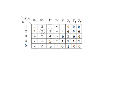

Jak wygląda tablica wyjść automatu moora zbudowanego na 3 przerzutnikach.tak jak na rys 1 czy na rys 2 ?

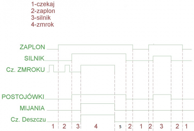

czy ta tablica przejść jest dobrze zrobiona czy jest zgodna z przebiegami czasowymi ?
