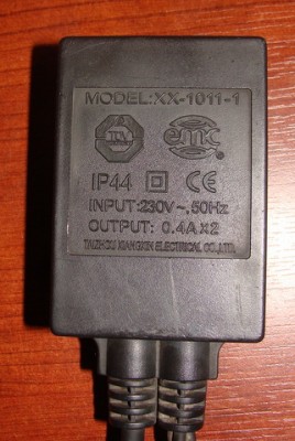

Mam kurtynę zewnętrzna 200 led z Bulinexu z uszkodzonym programatorem. Obecnie świeci tylko jedna linia. Chciałbym przerobić programator aby świeciły światłem stałym ( bez tych wszystkich migających funkcji

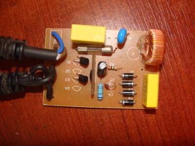

W tego typu sterownikach, (o ile daje on oznaki życia) uszkadzają się tyrystory SCR.

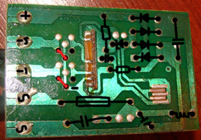

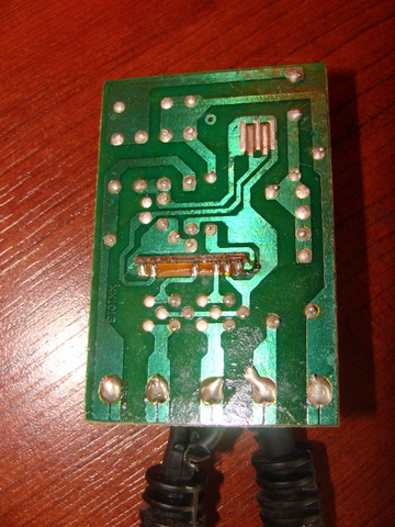

Na czerwono masz zaznaczone gdzie trzeba zrobic mostki Re: Zepsuty programator w soplach 200 led - ominięcie sterow
Witam!
Zmostkowałem tak jak na zdjęciu i świeci swiatłem ciagłym
, tylko tyle że dalej jedna linia
