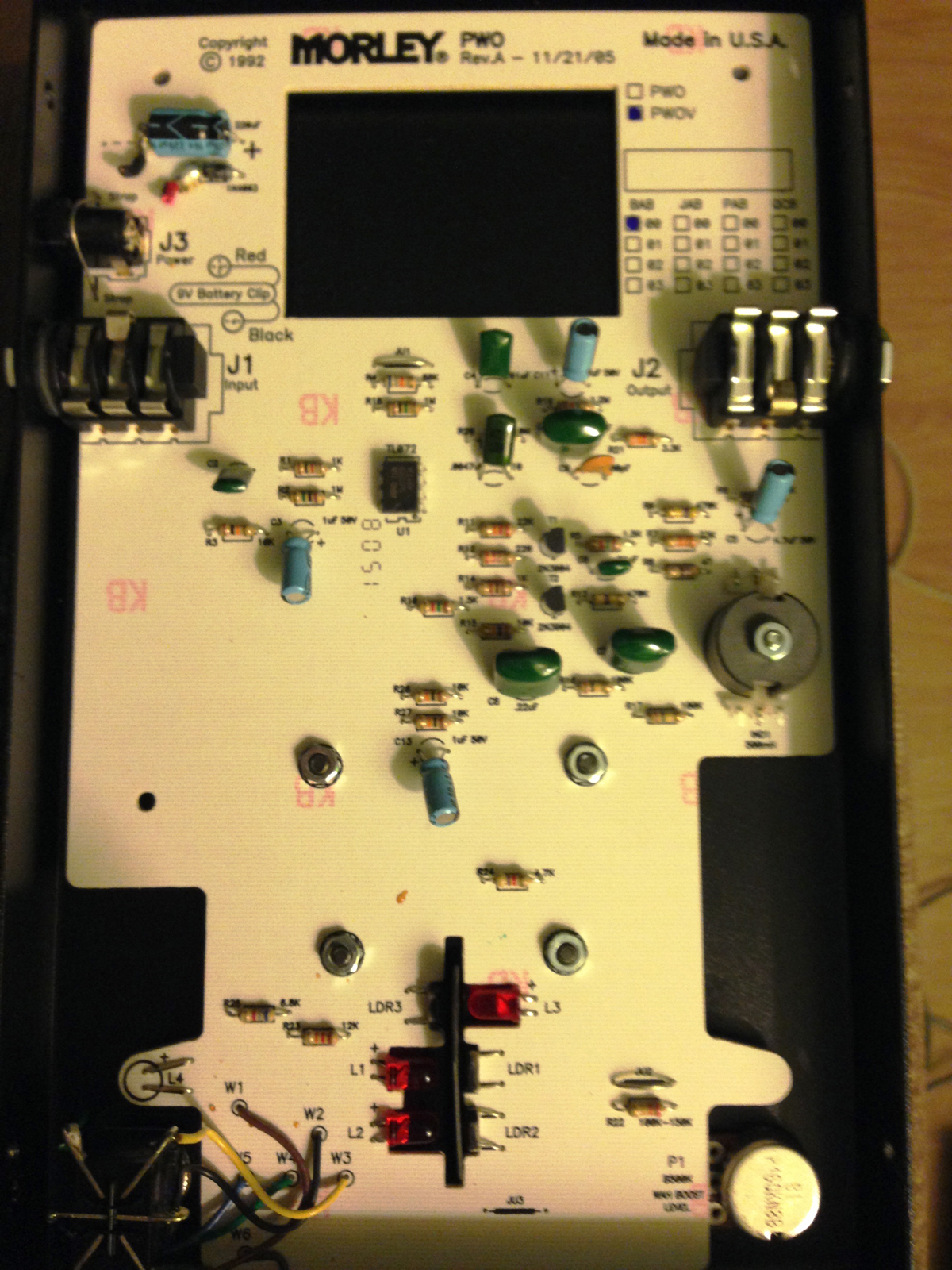

Oto problem - mam kaczkę Morleya PWOV, jedyna jej wada, co mnie strasznie wkurza, jest, ze nie można jej zasilić bateria, tylko zasilacz.

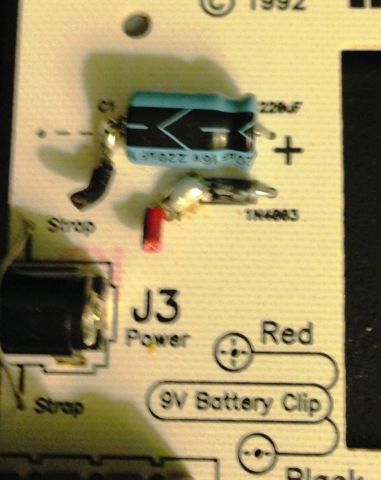

Rozkręciłem ja, żeby zobaczyć, czy nie można się gdzieś wlutować ze złączem i znalazłem coś co mogło być podłączeniem złącza baterii, ale nie mam pewności. Ktoś chyba juz kombinował (kaczka jest uzywana).
Czy ktoś mógłby pomóc mi zweryfikować? czy to możliwe, ze w miejsce, gdzie są te końcówki drucików, ucięte, można wlutować złącze baterii i to będzie działało?
Chodzi mi o weryfikacje, czy to jest dobre miejsce wpięcia baterii i nic nie uszkodzi? Nie znam sie na tyle na schematach, żeby to stwierdzić.
Z góry dziękuje za pomoc.
Zdjęcie całej płytki
http://mfi.pl/~belial/1.JPG
Zdjecie ucietych kabelków
http://mfi.pl/~belial/2.JPG

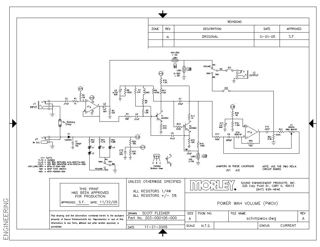

Schemat
http://mfi.pl/~belial/3_sch.jpg

Tak, wygląda że to jest możliwe rozwiązanie, osobiście pewnie wpiąłbym baterię po drugiej stronie diody (czerwony ucięty przewód po drugiej stronie tego okrągłego, czarnego), oraz.. przez inną podobną diodę. Zastanawia mnie, bo wygląda na to, że układ poza zasilaniem z J3 może być też zasilony z J1 (input), w obecnej sytuacji pojawienie się tam jakiegoś odbiornika, lub innego źródła zasilania, a bez wpiętej choćby "pustej" wtyczki w J3 spowodowało by popłynięcie prądów wyrównawczych, które albo rozładowywały by baterię, albo ją doładowywały (co też niekoniecznie jest dobre dla niej).
To samo w przypadku zasilania z J3 bez dodatkowej diody.
Jaki, taki układ ma pobór prądu, i na jak długo w związku z tym może wystarczyć bateria, to jest poza moim doświadczeniem.

Patrząc na całokształt dostarczonych materiałów, to wpinając się w miejsce uciętych przewodów uzyskasz to samo co przez wejście od zasilacza.
Może powiedz co ci nie działa ? a w zasadzie jak się wpinasz z baterią w gniazdo zasilające, jaka jest polaryzacja biegunów, oraz jaki jest pobór mocy tej kaczki, bądź prądu ?
Sprawdź również napięcie zasilacza oraz to czy jest stabilizowany, bo w tych niestabilizowanych masz trochę więcej jak 9V
Pozdrawiam.
Pozdrawiam.

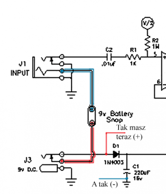

Na schemacie zaznaczylem Ci gdzie teraz masz podlaczone kabelki pojedyncza linia. A gdzie powinna byc orginalnie bateria dwie linie.Gniazdo J3 sluzy do zasilania ukladu z zasilacza

Wyjalem plytke, tak jak mnie naprowadziliscie, byly styki, wlutowalem w nie gniazdo baterii i wszystko dziala jak trza!
Super!
Do zamkniecia
Wielkie DZIEKI!
